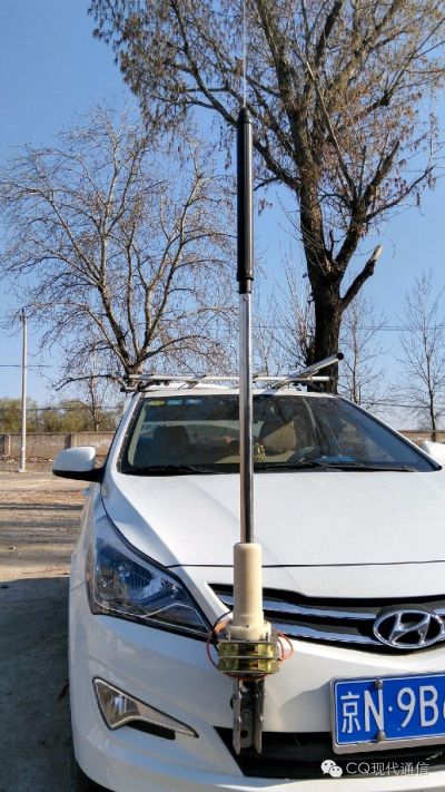

      加长版的ATAS120a天线的发射效率确实可以满意了,可是天线本来就有2.6m,再加上装车离地75cm的高度,已经有将近3.4m了,我相信大多人都不能接受这么高的一根天线吧!
虽然崇尚性能至上,也还是一样希望天线能短一点!
      回到家,继续动手,分别换上0.6m0.8m的加长管最测试,结果不管是场强测试,还是实际通联效果测试,都感觉不到很大的差别!难道这根天线,不需要加长那么多吗?
      带着这个疑问,再一次把0.6m的加长管缩短到0.4m,这时的天线总长正好2.0m,但是这一次测试,不管是场强测试,还是实际通联效果,都一落千丈!又成了收音机了!
       甚至用0.5m的加长管,效果也差的不可接受!最终,我的ATAS120天线,以加长0.6m完成了提高发射效率的战斗!

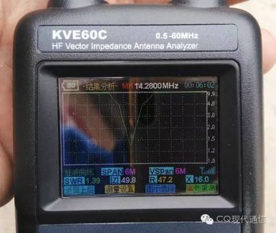

这就是加长到0.6m之后的MINI60C实测数据

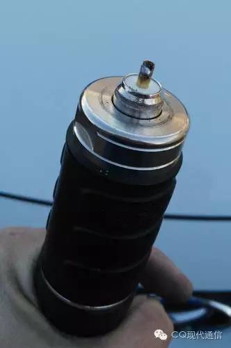

      似乎我的车载短波天线真的大功告成了,而我看着这根天线,心里确实很难踏实下来!为啥呢?因为到目前为止,天线是加长了,而加长之后带来的另一个问题也随之而来!那就是原装ATAS120a天线的底座,在以后的使用中,强度是不是可以吃得消呢?只是犹豫了那么几天,我的想法就得到了验证,连接固定这根天线的M座,在一次土路行驶中,断裂了!随后,提高天线底座的强度就成了亟待解决的问题!
断掉的M座,看来用它来安装这么长的天线真的不靠谱

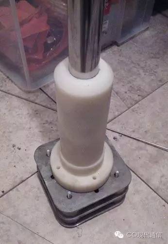

      参阅了一些资料,都有可取之处,但又不能完全照搬。最终我选择仿制科顿天线的底部缓冲结构,并且在这个缓冲结构下方加入了一个角度可调整天线支承架,还要用尼龙材质做一个天线底座的加强护套,等这些都加工好了我的天线就可以高枕无忧了。
       说到DIY,我的理解是把自己的想法或者需求,从想法到现实的一个过程。这个过程我就不详聊了。首先在电脑上绘图,之后到不锈钢和机加工店铺,让老板帮忙给我加工一套。
为了防止再次出现M座断裂,这个尼龙加强套必不可少
      两天以后,等我把这一套DIY(定制加工)的天线底座安装就位,看着自己设计的东西,变成现实,那种成就感不亚于前些日子把车载短波喊出去的感觉。

      二、过于看中天分的测试数据。我倒不是看轻了天分的测试能力,而是有些数据,比如驻波比对于我们来说,不一定比天线的阻抗更能反映出天线的发射效率高低!(我这根加长的ATAS120a天线,阻抗在50欧姆附近,在20m的实测驻波比都快1.4了,但是发射效率却让我满意了!)

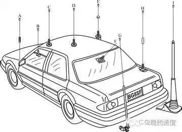

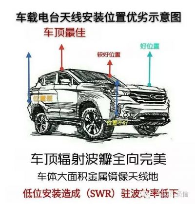

      五、天线安装的最佳位置。如果你把车载短波天线像UV天线那样安装,那么效果真的不会好。越是UV天线发射效果好的位置,安装HF天线越糟糕!
这张图,位置不好的地方,却是安装HF天线的最佳位置
      这张图:DUV天线位置最佳!AHBCE次之,F电容耦合天线专用。GIHF天线位置最佳!H,底部加感HF天线可以选择,效果稍逊!
