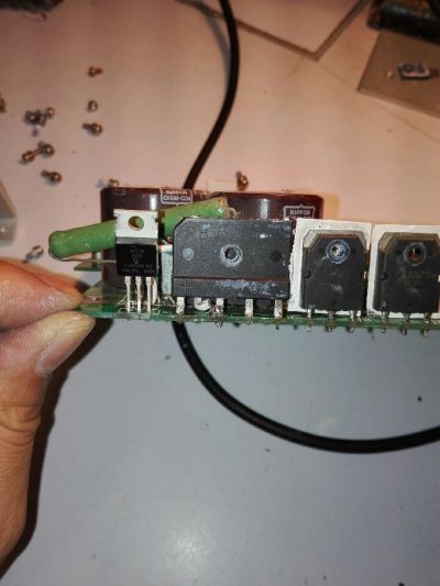

  某蛤蟆,送来一台145电源 ,叫我转送给大佬 进行维修,自己手痒,决定先自己修来玩玩。

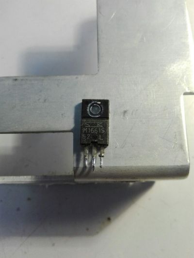

       拆下底板,和散热铝板,用 万用表测量220伏端子,无短路,直流60伏输出也没短路现象,再测量各个 大功率管,整流管,桥堆,发现最左边的管击穿短路,百度一下,原来是 600伏 16a的双硅,拆下后,有测量了附近的电阻电容,发现没啥异常。
     为何会引起可控硅击穿呢, 拿起 散热铝一看,发现 桥堆的火线 脚 位置对铝板有几个 打火 的黑点, 经过询问,应该是 机器在潮湿时,结露刚好那个位置打火击穿可控硅了,后来问了ba6iv  大佬 发来了图纸,并看了一下的维修攻略,基本确认 就是可控硅一个挂了。
      换管后,对 桥堆 跟 铝板位置进行  绝缘处理,涂抹了一些704。通电试机, 直流输出60伏。搞掂收工,后来看了一下ba6iv大佬的 貌似空载达到70伏,我看他的图纸 标称也是60伏,也就不管他了。

可控硅在板上的元件编号多少?(不是型号)

不错,但是我建议你按图纸把这个可控硅的电路研究一下,我记得很多日系电源是用可控硅来做220v。与110v 的切换的,按现在的看法,这个切换电路是不可靠的,可以全拆掉反而可靠。
用在家用电器的一个案例就是松下老彩电,拆了没任何影响,坏也是坏它。

启动的10欧姆电阻也换了?
离线BH7OJ
3115
只看该作者 11楼 发表于: 2016-06-09
回 VR2KW 的帖子
VR2KW:启动的10欧姆电阻也换了? (2016-06-09 18:49)
图纸我看到了
这个不是切换倍压整流的,是短路启动电阻的, 不如继电器可靠。
整个电源是  移相谐振全桥拓扑,按芯片应该是带软启动, 如果让我来说,不建议咱们玩家买这个电源,调试复杂,要修理的话请注意:
1 变压器绝对不能自己换,参数变了整个电源全完蛋。
2 主绕组和mosfet管串联的那个电容,不可以用普通的电容代替,应该是 CL21系列的大电流直流CBB电容
3 如果炸鸡了, MOSFET 管子周边一直到那驱动变压器所有的零件全部要换,不管量出来是不是好的。
4 mosfet 开关管不要换不同品牌型号的,尽量用原厂品牌,或者你查过参数后,选择输入电容一样的,要换四个一起全换。
5  如果功率管 也就是MOSFT开关管损害,检查下面对电源地串联的那个电阻有没有坏。
6 芯片反馈取样的电容,包括光耦两边的电容电阻不要擅自改参数和材质。
7 启动电阻要无感的,开关管对地串的电阻一定要无感的。
