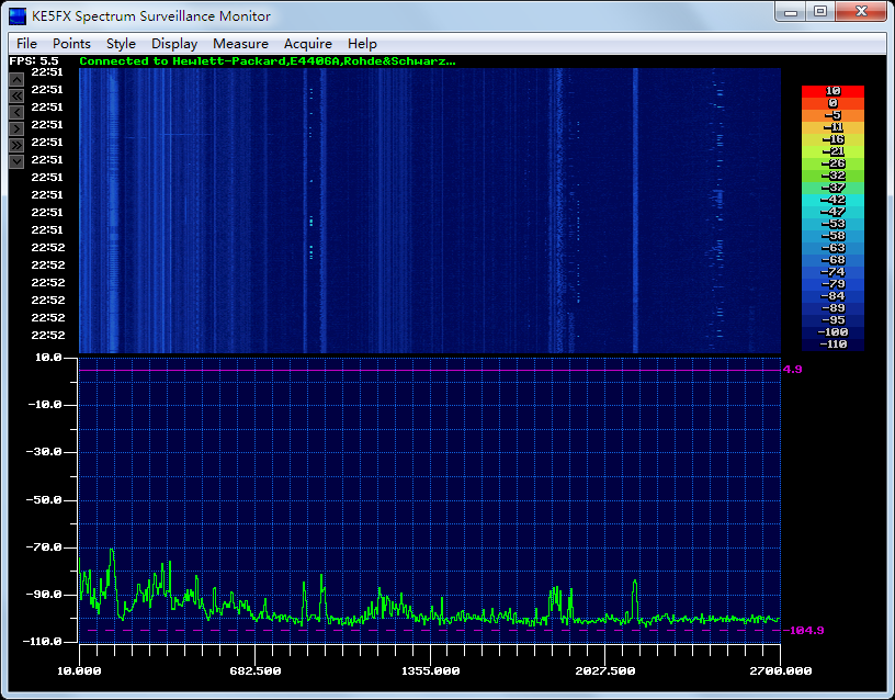

效果如图。主要还是使用KE5FX的频谱仪瀑布图工具,链接在这里:http://www.ke5fx.com/gpib/ssm.htm
不过这个软件只支持一部分频谱仪型号,例如CMU200就不支持...
这就用到我编写的这个小脚本,可以做一个中转,把CMU200模拟成该软件可以支持的某个型号,例如E4406A

简单说明如下:
1. pc机需要安装GPIB接口连接频谱仪CMU200,安装GPIB接口驱动及VISA相关软件(如82357的keysight IO library)
2. 安装python 3.x以及pyvisa模块,本脚本针对python 3.x环境,用于python 2.7可能需要做少量修改
3. ke5fx ssm软件的GPIB接口配置成tcpip (connect.ini里面写:interface_settings  127.0.0.1:5025;其他配置酌情修改)
4. 先启动频谱仪,并设定好频谱仪的参数(频率/span/rbw等),再运行该脚本,再运行ssm瀑布图软件,软件里面选择 “SCPI compatible analyzer mode"就可以了
脚本和ssm参考配置文件见附件

不一样的 这个是类似SDR软件里面的瀑布图,而且这个是可以从10M Hz到2.7GHz 全频段都可以扫出来的,可宽可窄,用于频谱检测很直观。当然高级的频谱仪也自带这个功能
