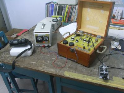

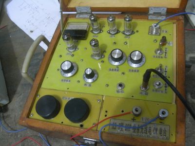

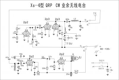

把电路发在此处,请老师、朋友们对电路斧正,以便进一步改进。
刚才在室内用整流电源通电试了试。
户外要买9v电池串联为90v就可以啦。
晶体为7023的,用FT-817试听,频点在7023.50音质较好。
[ 此帖被bg6iw在2016-06-03 20:23重新编辑 ]

赞一个。
户外使用用DC/DC转换供电。
三节锂电(10.8~12.6V)供两路DC/DC,一路10.8~12.6V转2.4V供5只管子的灯丝。另一路转90V大约60mA就够了。
整个体积也就是一包烟大小。

电建是串接在乙电上的。会不会有触电的危险

回 BD7IWW 的帖子
BD7IWW:
赞一个。
户外使用用DC/DC转换供电。
整个体积也就是一包烟大小。
BD7IWW:谢谢您的指导!
机箱右下角就是准备装入乙电池的(左下角是两节一号电池筒)。原来计划买9v电池串联,您的建议DC/DC转换主意很好。
谢谢啦!
