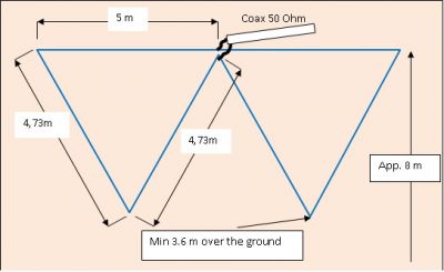

话说 这东西比较玄妙 看不懂 过来请教大家
这天线的两个尖角 如果朝天摆放 会出现啥情况呢

我觉得就是折合阵子,效率有待确定,不过就是缩短了天线占地

一个变形的框型天线?图太小,馈电点的情况不太清晰。上面横向直边的中点,和下面曲边中点(W中间尖角处),这两点作为巴仑的馈电点?

是的 是这样

相当于两个一波长的LOOP并联

七楼正解。一并阻抗就降下来了,一个全尺寸loop约100欧姆,两个一并变成50欧姆。

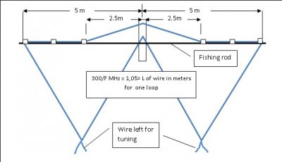

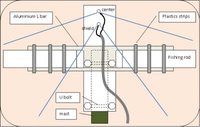

没看明白馈电点在哪里?

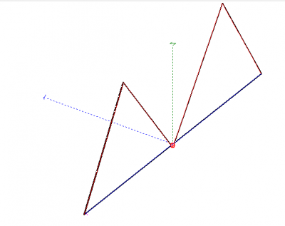

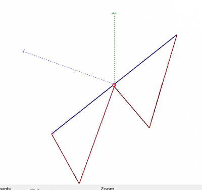

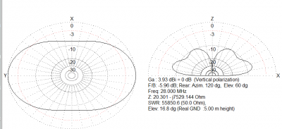

大致捡了个模型, 边长3.3m
de BDØAAI 73

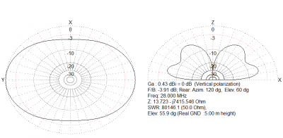

只看该作者 13楼 发表于: 2016-05-30

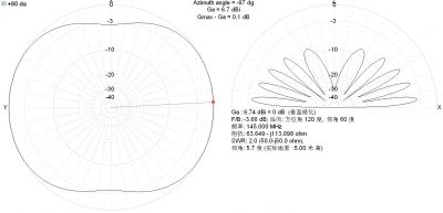

尖朝天的话, 阻抗变了
de BDØAAI 73

只看该作者 14楼 发表于: 2016-05-30

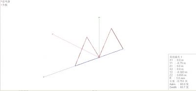

原文说:三角形环的长度为1.06波长, 也许是指两个三角形的总长? 那样的话, 上面的模型应该是个20m的, 明天我在算算20m的情况

在中间 心线接横杆中心

只看该作者 16楼 发表于: 2016-05-30
每个三角形是一个波长,尖向上不仅阻抗变了,发射仰角也会变高了。

谢谢 发射羊角和我估计的差不多 阻抗没有理解 我再想想

离线火腿蛋
21527
只看该作者 18楼 发表于: 2016-05-30
回 BD0AAI 的帖子
BD0AAI:尖朝天的话, 阻抗变了
[图片] (2016-05-30 18:34)
谢谢谢谢

一个长度是1.06波长!
