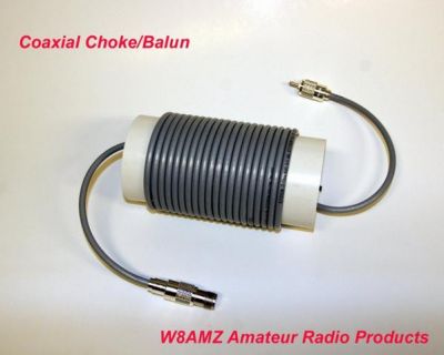

离线bl7ia
2967
只看该作者 10楼 发表于: 2016-05-25
回 仇文昌 的帖子
仇文昌:
我现在想做个14M的水平天线,计划总16MM铝管做1/4波长,全尺寸天线,直接窗外架设,离地15米左右,5楼高度,不知效果如何?没有天调,只有机器自带的自动天调。
应可以,  加地网及加巴仑
