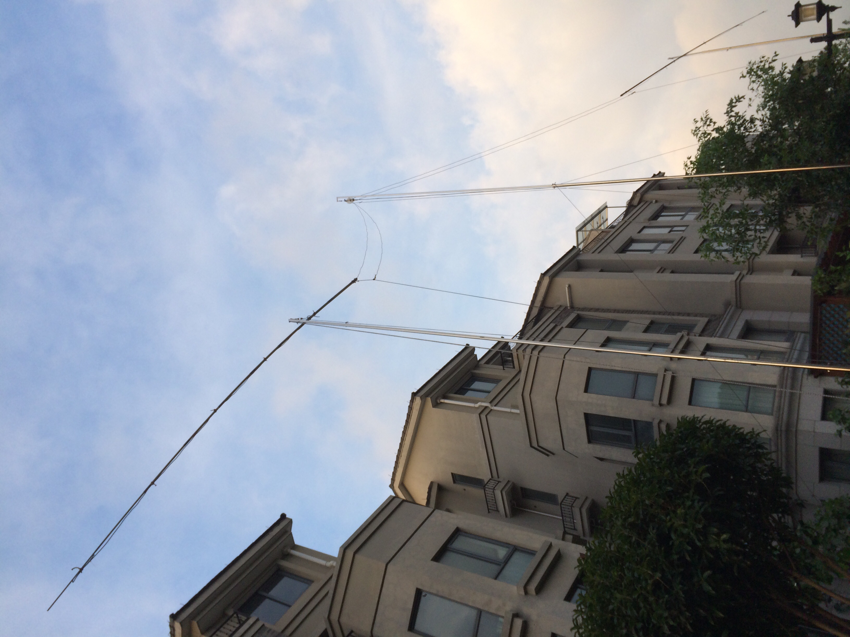

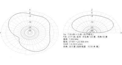

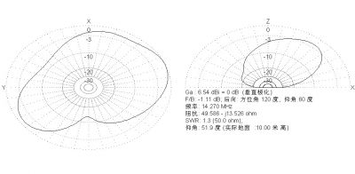

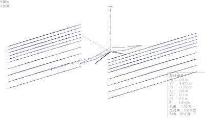

我的楼上仅有一户,楼顶私有,没福气架设四周无阻挡的高天线,因此只能把天线架在院子里,虽有10米高,且是全尺寸,但因前有有稍高出天线的建筑物影响,实际使用中14270收东北方向的日本和南偏西的广东广西效果很好,北方来的信号较弱;7050则则最好的方向是西北,收山西的信号杠杠的。近日研究MMANA软件,遂想到试用该软件模拟一下这个天线的实际性能。我用横线条模拟现有建筑的实际位置、长度和高度,结果发现与实际情况能有很好的吻合。值得一提的是由于后墙的反射,天线有6.5~7dbi的增益,远场图则正好反映了实际效果。上几张图与大家共享,MMANA对评估架设环境对天线性能的影响的确管用。
