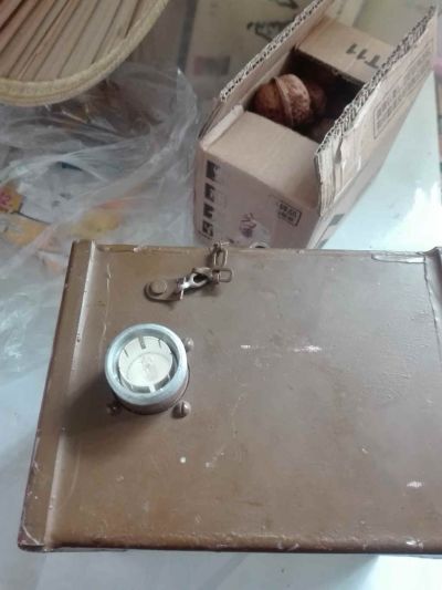

这个是巴伦吗

这个是巴伦吗

多大功率 几比几的 有知道的有台吗

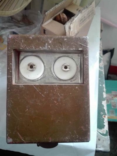

这个是地地道道的“巴伦”!
不过,这是军用收信机收信天线的巴伦。
军用电台通常使用的是“双极天线”,即民用的“DP天线、偶极天线”
而“分体式”电台是收信机、发信机分开的,所以要架2副天线。
这个巴伦就是收信的双极天线下来,接巴伦上的那两个插孔。
然后,从另一端的插座接插头、高频电缆到收信机。
需要注意的是:输出插孔到收信机天线插座,是75欧姆阻抗的!!!
因此,此巴伦一般用于收信机,不用于发信机!
(当然,你也可以试试,烧了本人概不负责哦!!)

还以为是电台用的可发射的呢

这样的巴伦我曾经拆开过,里面的器件是密封的!
所以,就没有继续破拆。
看体积,重量,估计承受个几十瓦到一百瓦,可能还可以!
究竟怎么样?还是要由试验来决定!

阻抗是75欧的就比较麻烦了

这个收信用巴伦 体积也太大了点
