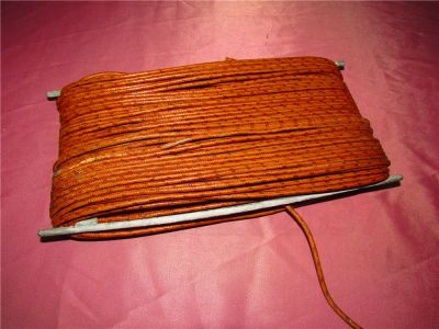

我有这个带吸收电阻的行波天线,吸收电阻蜡封在黑色塑料壳中,电阻390欧,线长好像30多米。
这个线非常有柔韧性,冬天也不硬,据说线里含磷。
是不是这个行波天线不用天调就可以接上电台工作,看资料说行波天线没有反射电流,不存在驻波这个东西,可以宽频率工作,和驻波天线要调驻波不同,请教方家指正,谢谢。

如果正好是50欧姆可能一点反射都没有,390肯定还有

好像末端是个电阻 然后三个地网

这个吸收电阻在末端,要接地,另一端的电台也接地。

没错,是3个地网

直接用,跟天调无

直接接电台用,不用天调

哦 以前有几条 一直没试过 这东西好像还有方向性的吧

这是原军用705系列调频电台的“行波天线”。
长度是40米,天线的线材质量很好!
一端有一个“终端电阻”,还有3根“地网”。
因为军用电台都自身带有“天调”,所以它是通用的。
但是,使用到民用电台上就不好说了。
如果你的电台有天调,可以试验调整一下。
没有天调,要想谐振匹配,那就要调整电阻阻值和天线长度了!

要与50欧输出的电台配合使用,需要一个1:9的阻抗变换器。
终端电阻功率太小,承载功率也在几瓦范围。

705和708电台好像是很小的功率。

我的一直都接天调用的

地网怎么接  我有个不会用

这个电台天线是小功率机器使用的,如果接我们平常使用的电台上,接收没问题、发射肯定不可以,因为那个“终端电阻”承受不了这么大的功率。
