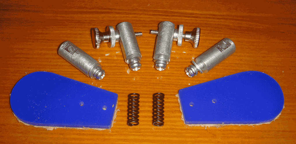

提供少量硬盘改单桨电键的配套零件,20元/套,不包邮。有需要的朋友请短消息联系。
包括:手柄2片,触点固定立柱2个,M3手拧螺钉2个(当作触点),M3锁紧螺母2个,磁铁固定立柱2个,弹簧2个,M4立柱紧定螺钉4件,平垫圈4件,弹簧垫圈4件。
其中,触点立柱上的手拧螺钉处的孔是M3螺纹孔,固定磁铁的孔是直径3mm的不带螺纹的过孔,因此,固定磁铁的铜螺钉要长一些,留出螺母、垫圈的厚度。
有几件手拧螺钉的头部螺纹误差大,有约5mm长的螺纹太细,拧不上螺母。如果直接拿手拧螺钉当触点用,则没有影响。
完成改装还需要自己采购的标准件有:磁铁、固定磁铁用的沉头铜螺钉(长度根据磁铁的尺寸定)、固定手柄的M3螺钉,以及相应的螺母和垫圈。M3螺钉在电脑配件市场有卖。
触点立柱下要做4片绝缘片,塑料片剪几个就行,M4固定螺钉上要套上一段热缩管或者塑料管或者用胶带缠上,以防止与底座短路。
磁铁可用直径12mm左右的沉孔圆形磁铁,沉孔孔径为4mm,用M4或M3的铜螺钉均可。磁铁和铜螺钉在五金市场有卖。
手柄的固定方式可根据手头现有材料确定,用塑料或木块加自攻钉也能做手柄的连接件。
如果不用磁铁,可以用图中的弹簧试试。
本想通过咸鱼,可那个咸鱼要用手机操作,我搞不来,只好放弃咸鱼。
