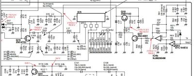

Q18输出E和C一样13.4V,管子量是好的,周边元件量也是好的,不知是什么原因,Q17B的R65送2.1VQ18d的B电压也下降。

说明详细一点吧

就是Q18的输入电压和输出电压一样

是不是t4的信号没有啊?接收时候q18是不工作的,只有发射时候才工作吧?说的不对请大家指正。

楼主的机器是发射功率不正常吧?
