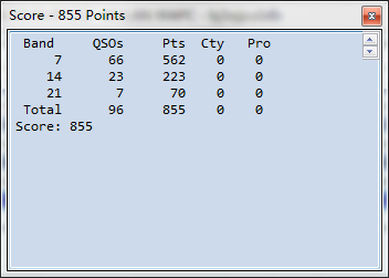

       16日带丫头上课上课还是上课......下午在家听到频率上忙碌一片心里百爪挠心啊,最后争取到下午4点的课只送不接,还是让我小高兴了一下,毕竟比起晚上再开始,还是多了几个小时。送完丫头到公司开电台,已经5点多了,先在20米 15米开始,感觉传播不好,天擦黑开始40米,直到晚上12点,连扫地带摆摊,来来回回都是这几个老朋友,只好休息了。17日凌晨5点半开始,直到8点多,40米只收获了2个QSO,这时发现20米传播开始了,才转到20米,陆续又有进账。但4月17日是丫头9岁生日,朋友订好了吃饭,公司这边又修路,只好在不到9点结束了战斗。不在意结果,享受过程,虽然腰酸颈椎疼,虽然精神恍惚,但自己的比赛一定全力支持!!!

话说,你用的是N1mm+对吧,但是导入的比赛模块是以前用在N1mm上的,所以系数都是0了。我在比赛中段发现了同样的问题,请教了下二爷,然后发现今年有适合N1mm+的新模块,重新导入一下,就正常了。新模块在围场官网上有下载,特提醒留意

是啊,比赛途中发现的这个问题,困惑.......感谢你的提示

我的软件也是这个情况,到官网下载了新模块导入貌似还是不行,是导入的不对?

先关闭软件,然后把模块解压缩后的文件,根据说明分别copy置入相应文件夹。然后重启软件,在比赛log数据库设置里导入一下CNPROV那个文件,然后点击tool菜单,重新计算一下分数就行了
