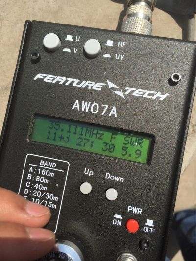

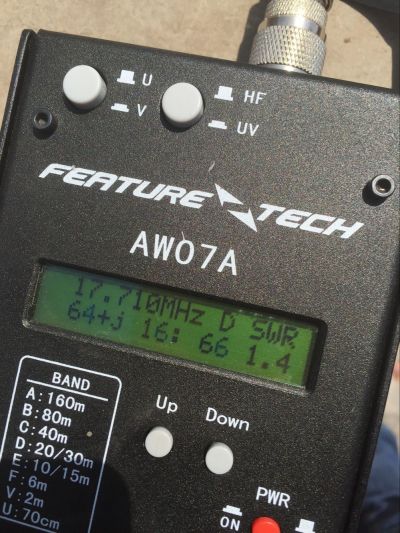

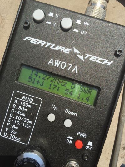

目前在使用的全尺寸倒v天线,单波段14270,测试了一下,在17.710也能诣振,计算了相关数据,理解不了,请大家帮忙看看
现在1/4波长的振子双边为10.141,计算诣振点17.710的5/8波长单边为10.164,相当接近,但是按理说5/8波长的双边诣振才对啊,又计算了
35.500 8.451 2.113 2.028 4.056 5.282 5.070 10.141
但用天分测试35.5的时候又不谐振,理解不了,请大家也看看,指点一二,谢谢

不同频率,馈线影响很大,目前大多数天分还没有消除馈线影响的功能,要想准备测量天线,最好是1/2波长的馈线,但是这个要求对一般架设来说不现实。

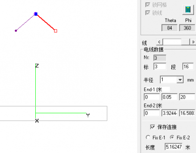

解释不通,用软件模拟了一下,不是很精确,凑合着看看。还有一个谐振点,应该在43Mhz左右,不过驻波在2.

bg7ifg:解释不通,用软件模拟了一下,不是很精确,凑合着看看。还有一个谐振点,应该在43Mhz左右,不过驻波在2.
....... (2016-04-19 09:31)
你这个模拟使符合逻辑的  三倍頻 楼主的疑惑 可能是电缆引起的。。。0

bd7mxg:这个是什么软件呢 (2016-04-19 10:56)
           4nec2
离线bg7ifg
21
只看该作者 13楼 发表于: 2016-04-19
对,4nec2,是free的软件。
