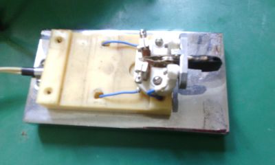

看到台友们经常使用和显摆“半自动键”
当年尽管见过,但是极少使用,一般都使用手键。
因为这家伙是来回拨拉发报滴,报务员戏称“拨拉键”!
找了些废旧器材,自己捣鼓一个,找找感觉。
玩呗!!!
离线bg6mt
3718
只看该作者 1楼 发表于: 2016-04-16
找了个报废电键底座和底盘。
翻出了老63--A接力机的继电器。
把儿子扔掉的破耳机,好的连接线剪下来。
老婆不要的一个塑料片子修剪打磨。
制作了这么一只土造“拨拉键”!

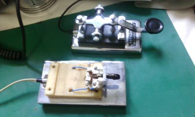

与我常用的手键“并驾齐驱”啊!

只看该作者 3楼 发表于: 2016-04-16
不要看样子不咋地。
发发还是挺不错滴!
更重要的是:
废物利用,分文未花啊!!
