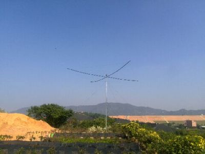

我觉得便携式升降杆综合性能最佳的是spiderbeam的10米杆,携带长度1.35米,伸缩杆,配套有三脚架四角架,单人升起来没难度,最高工作高度10米。可能它是唯一能够家用小车携带并且一个人就能完成的10米杆。军用插接杆一个人很费劲。

杆子本身251欧元,运费太贵165欧元(不支持陆运,代购也不支持1.35米物品),不包含四角架、拉绳环(两个,两层拉绳),虽然整体下来价格较贵,但我觉得便捷性和高度方面是市面上最好的,1.35米携带长度、升高10米、伸缩、单人轻松可架设的支撑杆只有它。如果在国内自己找个地方定制也可以,但是很多地方都不给做一根杆子。这个杆子最头疼的就是运费太贵,超过杆子的一半。

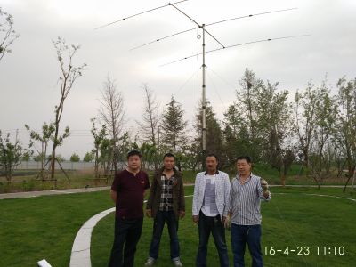

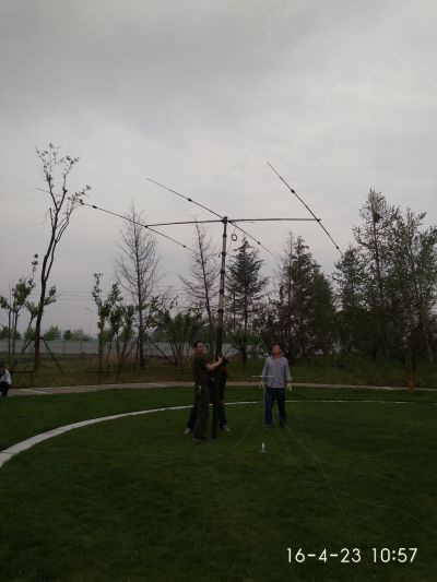

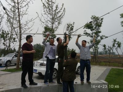

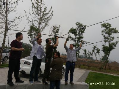

昨天我用15米的手摇杆,很不错,就是太重。需要好几个人搞.

我也去买个15米手摇杆。
