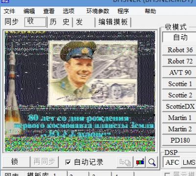

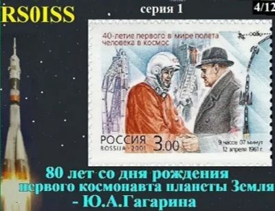

已经收到了15点36 这波的下行 还算满意

离线BH3NEK
1525
只看该作者 5楼 发表于: 2016-04-12
回 BG6LQZ 的帖子
BG6LQZ:已经收到了15点36 这波的下行 还算满意 (2016-04-12 15:51)
上图看看

离线BH3NEK
1525
只看该作者 6楼 发表于: 2016-04-12
我也抄收到了
