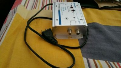

拜读业余卫星手册后,偶想到,咸鱼二手电视放大器10几20元一个,外壳,变压器都完整,如果在里面PCB上焊好ADE变频器加300MHZ的TCXO,直接放在天线尾巴上,电视放大器充当混频后增益补偿,效果会怎么样?当然希望短波机21M也能收到卫星CW,或者VHF手台也听U段信号.如果有条件也可以加上带通,不过接收机前段已经自带带通滤波器,貌似多余。另一面,到室内的馈线,我是否能做到30米衰减很少?

前端144MHZ或430MHZ有带通选择和放大吗?放大后再混频,选出中频(21MHZ)在用放大器放大传输到短波电台,完全可行。ARRL 早年手册有很多这类电路。
