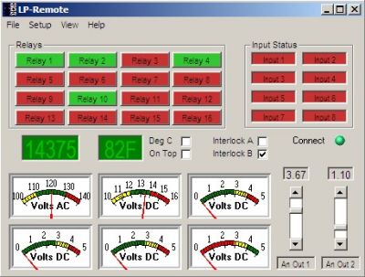

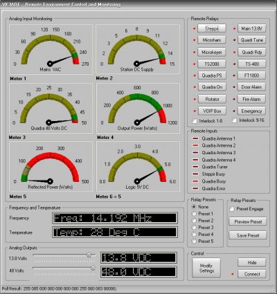

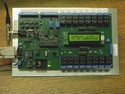

N8LP LP-Remote远程控制板
我最早关注的产品,并且觉得最适合HAM的是N8LP的远程控制板,想要的都有了,因为他是HAM开发给HAM用的。
还有啊,这个N8LP,就是大名鼎鼎的LP-100A作者,强迫症必备,不知道LP-100A!LP-500都开出来了,自己google...
--16路继电器输出
--8路开关量输入
--6路模拟输入(可以用于电压监控)
--2路模拟输出
--频率计
--温度计
不足支出:
--这个N8LP远程控制板,属于订制产品,需要直接和作者联系购买PCB板还是成品,供货周期需要两周以上
--目前软件只有C/S架构的,作者说可以提供协议,供自己开发程序。
http://www.telepostinc.com/lpremote.html
作者提供的控制软件界面
控制板外观
VK3ADE利用作者提供的接口,自己开发的控制软件

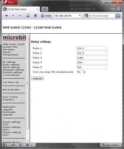

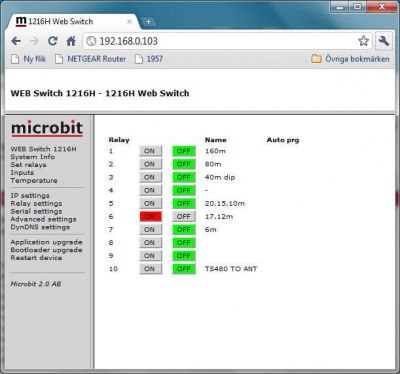

Remoterig WebSwitch 1216H
这是著名的远程电台控制器制造商Microbit的产品,Microbit最为被人熟知的产品是Remoterig 1258MKII远程电台控制器。
--5路开关量输出控制
--2路开关量输入(可选)
--单线式总线传感器输入(最大支持25个温度传感器)
--天线转向器控制(可选)
--Webswitch 1216H已经基本满足我的使用需求,并且这个也是属于为火腿订制的产品,可以用于天线控制、电台控制、转向器控制。
--所有功能都集成在一个内部的WEB管理界面,通过浏览器可以访问。
--内置的动态域名DDNS的功能。
--1216H可以进行堆叠管理,如果一个控制器的开关量不能满足要求,可以用两个堆叠使用,而管理界面还是集中一个上面。
WebSwitchh目前的国内网上价格是1600.00,内置内Web界面,所有操作通过浏览器进行。
缺点:
--价格问题,相对淘宝上众多的网络开关,1216H的价格显高了
--相对N8LP远程控制板,没有模拟量输入,不能进行电压监测
支持WEB和APP控制方式

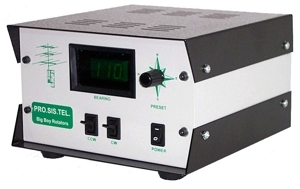

天线转向器控制,可以通过一个RS-232的选件,实现对转向器控制,支持:
Prosistel, AlfaSpid, Green Heron, ERC, DCU-1, Idiom Press, Yeasu GS-232B

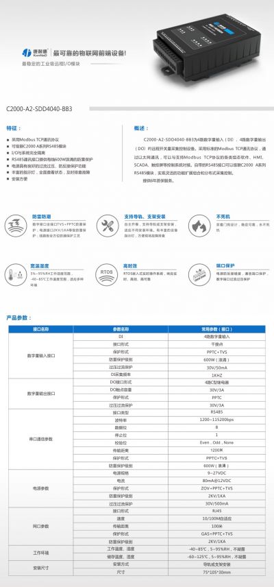

康耐得网络开关
这是在淘宝上看到的,599元,4个开关输出,4个开关输入...

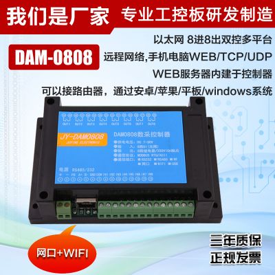

只看该作者 14楼 发表于: 2016-04-12
回 BA5SBA 的帖子
BA5SBA:
https://item.taobao.com/item.htm?spm=a230r.1.14.35.D8siSQ&id=45827819346&ns=1&abbucket=5#detail
谢谢SBA的推荐,32路用不上,我在他们那里找到一个8进8出的,满足我的需要了。
https://item.taobao.com/item.htm?spm=a1z10.5-c.w4002-154739616.24.jHUjpP&id=521864049638
