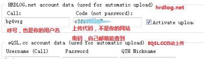

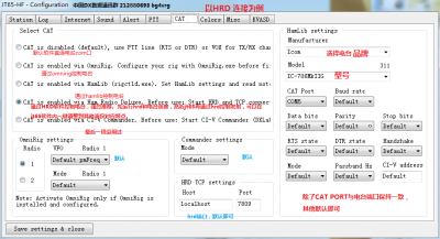

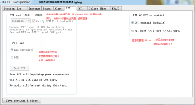

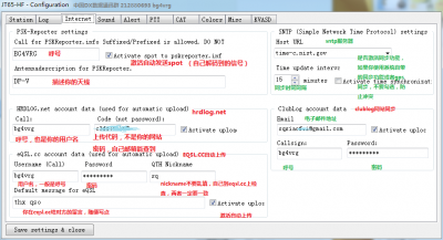

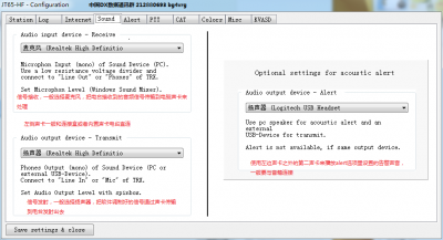

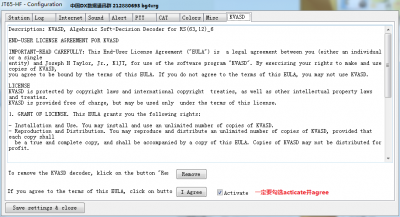

一、台站信息
二、保存日志途径
三、自动上传
四、声卡设置
五、声音告警
六、PTT设置
七、CAT设置
八、KVASD解码

请问楼主怎样获得上传代码呢?谢谢
15098
只看该作者 10楼 发表于: 2016-09-30
回 bg4klt_n 的帖子
bg4klt_n:请问楼主怎样获得上传代码呢?谢谢
 (2016-09-26 18:35)
hrdlog.net网站申请账户
离线bg4klt_n
73
只看该作者 11楼 发表于: 2016-10-01
回 BH4TXN 的帖子
BH4TXN:hrdlog.net网站申请账户 (2016-09-30 23:34)
谢谢啦,做好了
