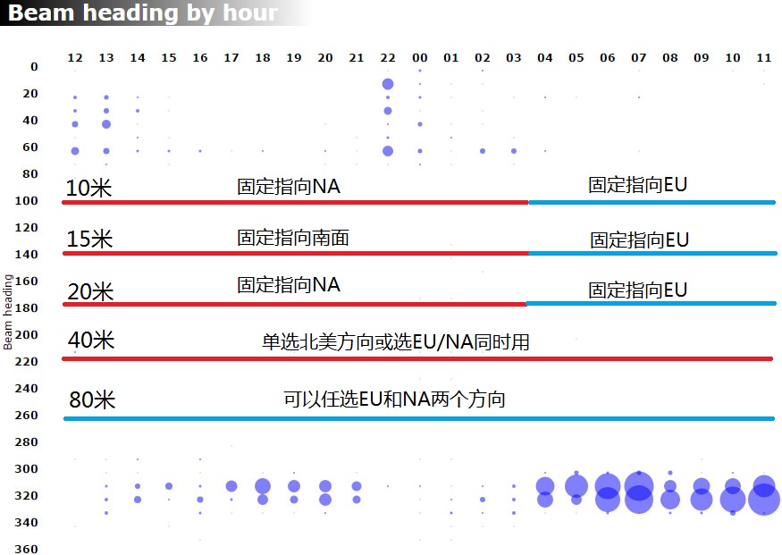

RDXC比赛是“全球通”,所以对天线方向要求就比较高,而上路湾的天线都是单波段的,显然不可能在近期配置每一副天线的旋转器遥控硬件,而比赛前天线的状态如上图所示,主要都是对着北美方向的,15米天线更过分,是朝着两边都不搭的南面。方向最正常的是80米,因为我可以用微插座(一个用微信遥控的电源插座)遥控4SQ的电源开关,保证了至少可以在EU和NA两个方向中任选,40米通过开关电源可以选择NA方向或EU/NA双天线共用,相当于兼顾了北面的180°方向,要比全向的天线能量要集中一点,反过来讲对于重点方向EU来讲,我也损失了一半的能量,对于小功率来讲,这是比较致命的,整个晚上收听欧洲非常好,但叫起来异常困难。通常RDXC比赛我会在开赛后的一个小时开始在40米北美和20米EU中轮流切换,这时候EU的20米是很好的,40米只要确保NA方向的系数都拿到就可以了,而这次20米天线朝着NA,致使我无法按最优波段分配来玩,以至于20米系数明显缺失。周日的上午是欧洲没有传播的时候,20米和10米对北美方向没错,但是传播最好的15米却是对着南面的,所以整个上午的工作效率也不高,15米我只能做OC或者用40米天线做个把北面的系数。情况到周日中午5处上山后有了改善,所有高波段天线都调整到了欧洲方向,我本着从最早关闭的波段开始做起的原则,分别在10米上干了2个小时,在15米上干了3个多小时,最后留下两个小时干20米。可谁知道遥控又出了点状况,在15米的最后一个QSO时,遥控卡住不动了,我估计是DDNS有问题,一直折腾了半小时后才恢复正常,加上周六开赛的20米缺失,留给20米的时间显然不够用,最终20米系数缺失很多。

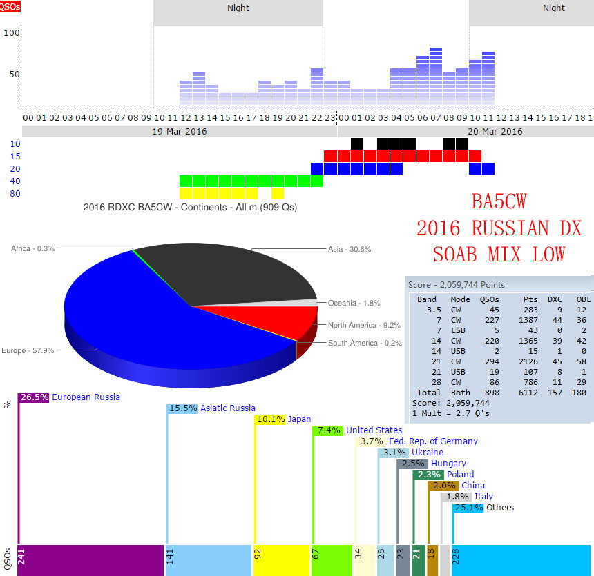

赛后去看了一下其他参赛者的参赛体会,普遍说传播非常差,因此我又去查了一下前两天的传播指数,的确如此,SFI 88,SSN 25,A和K也不算好,难怪一片叫骂声,还好,本来就是心血来潮的比赛,比赛中以为低功率就该如此,现在反过来想一下,我能够得到这样的成绩还真不错,这一定是得益于上路湾的低仰角,低仰角使可用频率提高了,也使我们的信号传播途径少了几跳,不过条件再好还是敌不过电离层的威力,按照经验,这种时候南方的优势就会有明显的体现,如果在低波段上没有建树,我们一定是比不过南方电台的。
