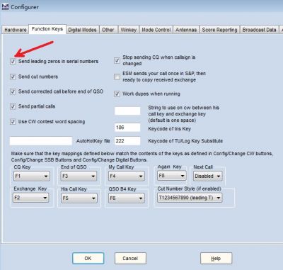

今天在15M看到有不少很强的RTTY信号,查一下是BARTG HF RTTY 竞赛,试着按BARTGSRTTY模板打开N1MM,发现有个问题不明白,请教一下:
别人的信号交换都是 YB6HAI 599-041-041 0220,我发出去的信号报告是YB6HAI 599-1-1 0222,就是发送序号格式看起来不太对头,序号没有补充0,是不是N1MM就是这样。

看设置

看设置
(2016-03-19 12:35)
非常感谢,BA4TB经验老到。
