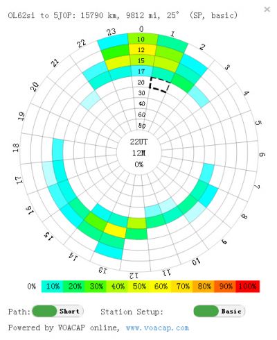

在dxsummit上看到VOACAP预报,请问这个预报如何看,代表什么含义?

外围圆圈的0-23代表的UTC时间
中间数着的数字10-80代表的波段
颜色代表了通联成功率

通联成功率,问题是通联双方的位置怎么看?

在最上一行有自己网格和对方呼号(系统应该自动确定网格了)

JUO的图没有贴完整,你也可以上Dxsummit看,本版以前也有人发过这个VOACAP的专用网址:
http://www.voacap.com/prediction.html
