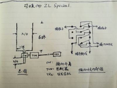

上周末在济宁运河边测试了一款zl special天线,具体测试情况和该天线的历史背景可以参阅原帖
http://www.hellocq.net/forum/read.php?tid=347910
这个天线虽然形成了单向辐射的波束,而且增益较高,但是由于使用了不对称的定向线,带来了较多的额外辐射,容易使波束形状产生畸变,同时调整阵子不便,给使用时调整方向带来麻烦,于是我又做了些改进。主要的改进点在定向线部分,改变了其形状,减少额外辐射,增加了换向开关,可以在不调整振子的情况下改变定向线接线方式,实现波束的180度换向,比如原来波束在南方有最大增益,换向后,波束转向北方。

设计图来了。
振子部分没变,还是相距1/8波长的两个垂直振子。馈电部分变化较大,定向线改为折回形式,总长仍旧是1/8波长,形成135度的相位差,其顶部加入换向开关,匹配部分还是使用小天调。
设计图左半部分为总图,右半部分为换向开关接线图。

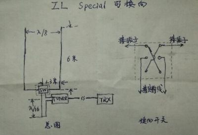

人笨起来之后简直没法说,很简单的东西搞得这么复杂。今晚突然发现我有多笨了。改过之后的设计方案如下,四刀双掷开关改为双刀双掷,简单了很多。

请教两个问题:
  一是天调可以用长线天调吗,分别接振子端和接地端,就是一个单元接长线天调的振子端,另一根单元接长线天调的接地端。
  二是,总图中的入/16连络线是如果布置的?
