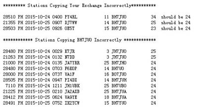

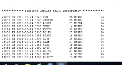

特好奇为什么歪过人24为啥分不清~
今年进了呼号库比14年强不少~

回 BD7IS 的帖子
BD7IS:首先应该 先检讨 自己的发音 对不对,我就觉得自己舌头不灵活哈哈 (2016-02-23 09:24)
好几个小伙伴都遇到了~
我猜还是因为呼号库里没有及时更新没有BH2***的字头
比14年好多了。。。
