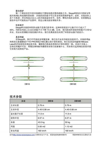

各位大佬,这个天线里面,环形折合振子,是怎么回事
竟然可以缩短40的振子长度,效率只下降0。4DB,
40米波段振子总长度也才12米
而DP天线全尺寸振子有21米

bd7mxg:各位大佬,这个天线里面,环形折合振子,是怎么回事
40米波段振子总长度也才12米
而DP天线全尺寸振子有21米 (2016-03-11 23:24)

回 肥M 的帖子
肥M:
总长度不止12米吧?
看图,这个振子总长度11.9米,旋转半径6.57米
[ 此帖被bd7mxg在2016-03-12 09:28重新编辑 ]

离线肥M
8110
只看该作者 18楼 发表于: 2016-03-12
一根阵子11.7米,成一个环9就2倍了,那一共多少米了呢?
呼号:  BD7LMD
电话:13922019996
离线bd7mxg
658
只看该作者 19楼 发表于: 2016-03-12
旋转半径6.57米,
这个旋转半径是对角。
因此天线的总外形,两边振子在空间中的合计长度,应该就是12米左右
NG说这个是折回去了
是不是11.9的振子通过外面那个圆往回折了
