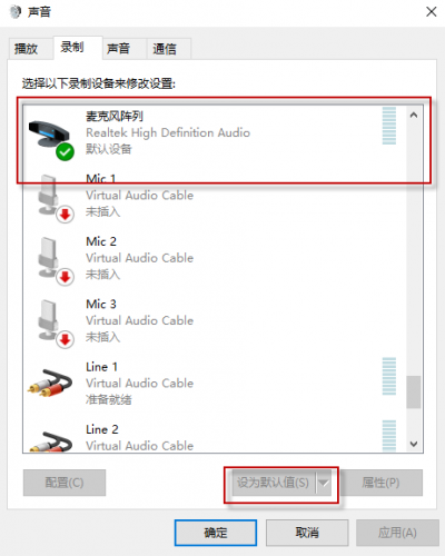

4、PC的设置
这里是Win10供参考。
右下角鼠标右键按扬声器的图标,弹出菜单,选择“播放设备”
播放设备中,选择“喇叭/耳机”为默认设备。
同样麦克风阵列也选择为默认设备。
