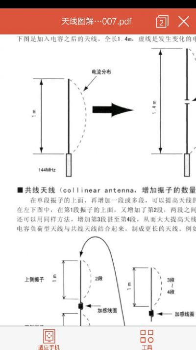

求这个共线uv双段天线的物理尺寸 [复制链接]
离线BG4IQU
4246
只看楼主 倒序阅读 0楼 发表于: 2016-01-13
要有加感线圈的尺寸

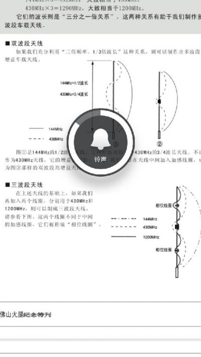

这种天线增很高,三节大概1.5米,能有6dbi全向增益,跟同尺寸棒子一样。很多资料中都没说线圈尺寸。一般来讲为了“共线” 这个电感叫做 phasing coil 中文叫啥我也不知道,反正是调整相位用的。一般一节振子是5/8波长,则电感材料用1/8波长,至于绕成多大的,就得试试看了。

最早看到这个用百度翻译叫相位线圈,后来有说倒相,有说移相,老外一般取3/8 或者1/2波长,凑成整数1波长。。。。。1/8波长实验了,分别0.75平1.5平硬线,4毫米钻头,6毫米螺丝刀上绕成,振子用软线,地网用三根软线,挂在窗口,两种直径线圈没明显区别。v段2瓦可以打开30多公里外隔山中继,u段驻波调不下来,全段1.4-1.6。 u段中继太近,没有啥参考意义。用来听调频广播可以收到200公里外。

仿市面上成品的UV双段车苗,下面1/4波长长约16cm,中间线圈,上面是1/2波长长约32cm,调整线圈至驻波接近1:1,但问题来了,放多个固定处,并分别与1/4波长长约16cm的小天线相比,效果还不如小天线,将上面是1/2波长更换到3/4波长并调整线圈致驻波近1:1,比1/4波长天线好了一个信号报告,但总体长了四倍!看来普通线圈式不太好效果。
