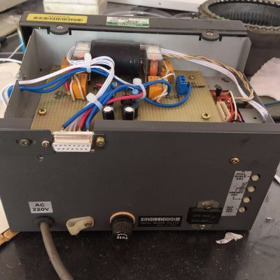

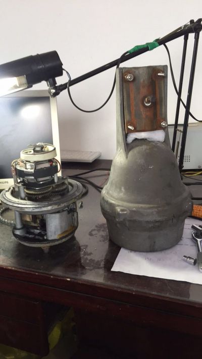

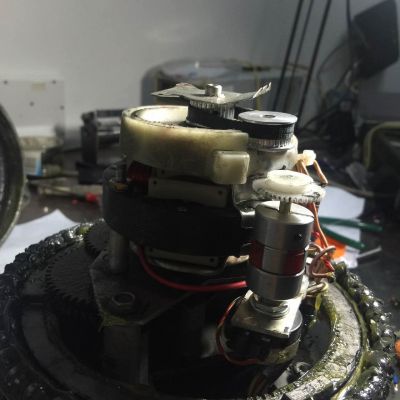

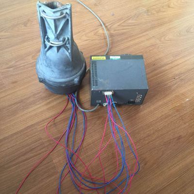

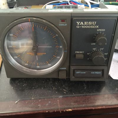

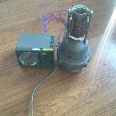

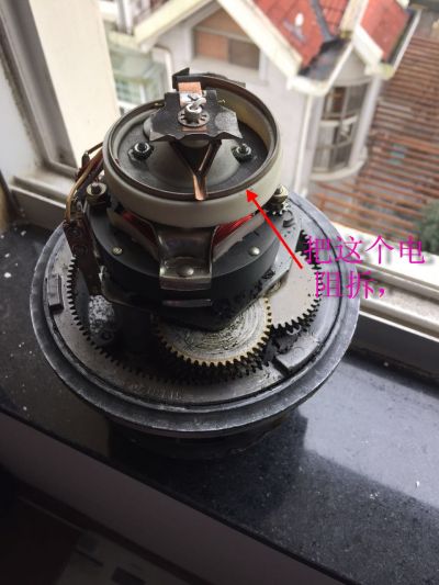

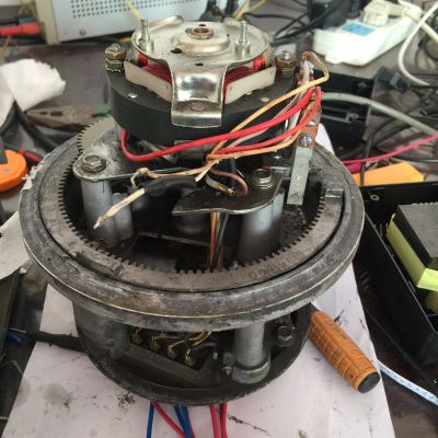

元旦前收了一个室外机 ,之前也收了一只控制器,想把它搞转,

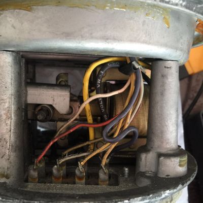

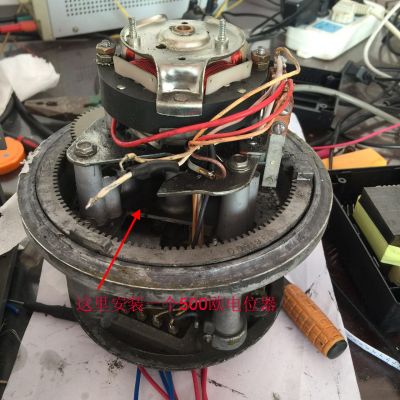

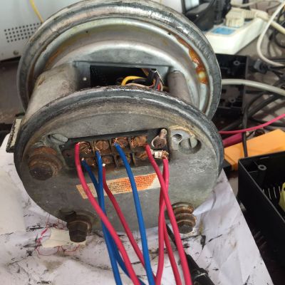

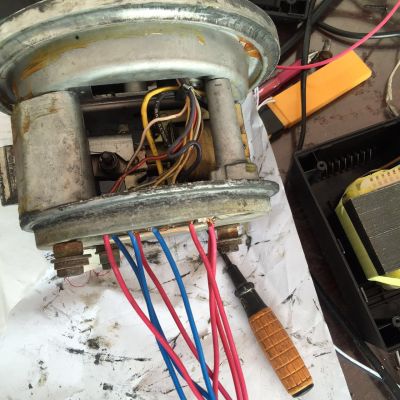

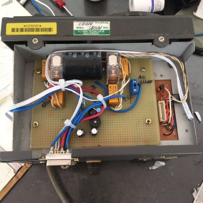

原来这个转向器是交流电 ,那个控制器是直流电,动了点小脑筋 把它已经改转了, 现在正反转及限位 再回转都没有问题 ,接下来要改那个500欧电阻的驱动行程  控制器那个电阻好像是转一半左右,而这个室外机的电阻转行程跟八木成正比,

要把这个电位器改造下 ,

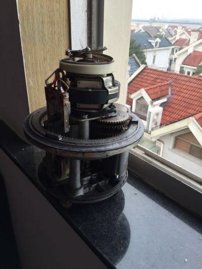

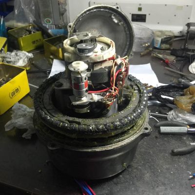

这个转向器不错  带自锁装置 ,不通电时自锁卡死

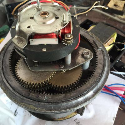

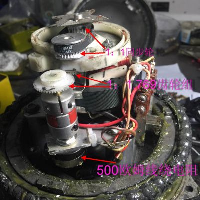

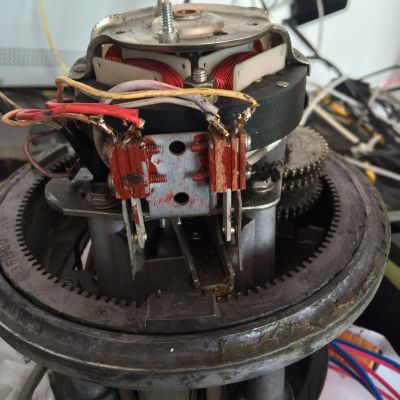

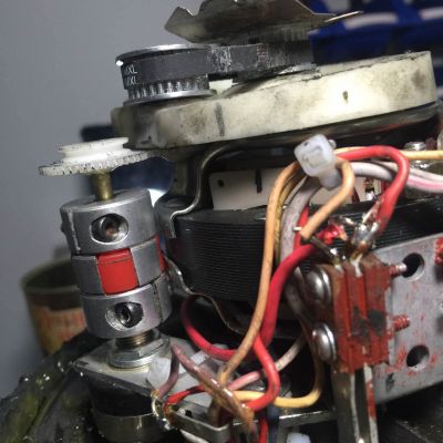

恩 现在等把那那个变速齿轮控制电位器搞定就ok啦 那个齿轮组是1:1.8   我有个46齿跟26齿 我算下来是1:1.769   跟我那个控制器表盘电阻齿轮组稍差一点点,它那个是81齿 与45齿驱动电位器,

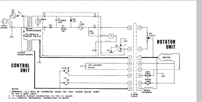

非常感谢BA7KW 张老师提供的图纸,让我电路改造更简单,

室外机改造500欧电阻行程部分
