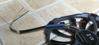

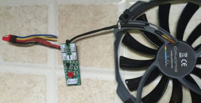

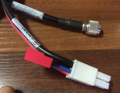

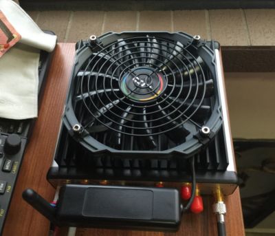

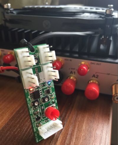

SunSDR2Pro 加装 WPM四线可关断温控风扇 [复制链接]
只看楼主 倒序阅读 0楼 发表于: 2016-01-07
温控探头 啊啊 保险丝 含着泪... aaa Circuit Breaker .

只看该作者 1楼 发表于: 2016-01-07
冬季无需风扇,我在室温30度才插小风扇。
我机器最高用到56度才开风扇,一会儿就降到45度了。
离线BD7IWW
7645
只看该作者 2楼 发表于: 2016-01-07
楼主丫鬟大过主人婆了。
我的是两个50 x 50 x 8 的小风扇已足够了。

只看该作者 3楼 发表于: 2016-01-08
脉宽调制不会造成干扰吧。
