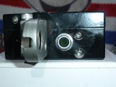

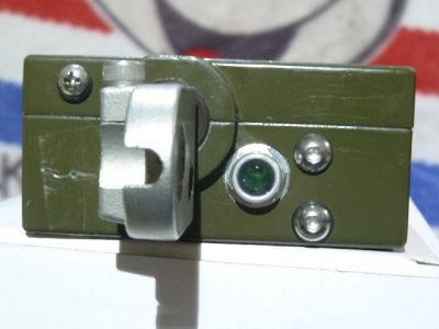

对在用的放倒器进行维护,内容:开机壳清洗内部机件,将润滑脂更换为润滑油,机壳侧面新设置加注孔泄油孔油窗及透气孔,重新密封两端多功能轴承座及复位弹簧孔,更换弹簧密封圈,不重复使用拆卸下的螺丝,无特殊要求(比如在极寒地区使用)时,更换为0W-30全合成机油,收材料费20元,不收工时费,来回邮递费用户支付。
如需更换其它零部件,同样只收材料费,总之,我自己动手是不计算工时报酬的。
收到返回的放倒器在两个月内维护完成寄回。
做人已诚信为本,当初用户朋友信任我,我也做出了终身保用的承诺,这一点不会改变。
.net的用户看到后请联系我。
需要注明的是:每台放倒器都有唯一编号对应唯一用户,不要自行打开机壳,不要过户转让,我一直是承诺按原价回收的,折旧费咱们可以商议,从来没实际使用的,绝对按原价回收。
维护后的侧面外观:
