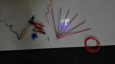

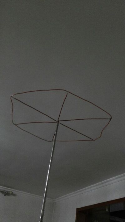

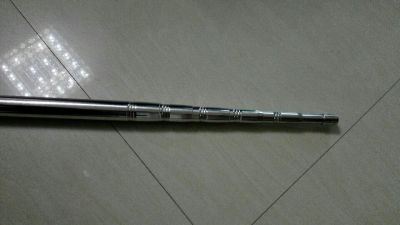

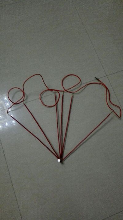

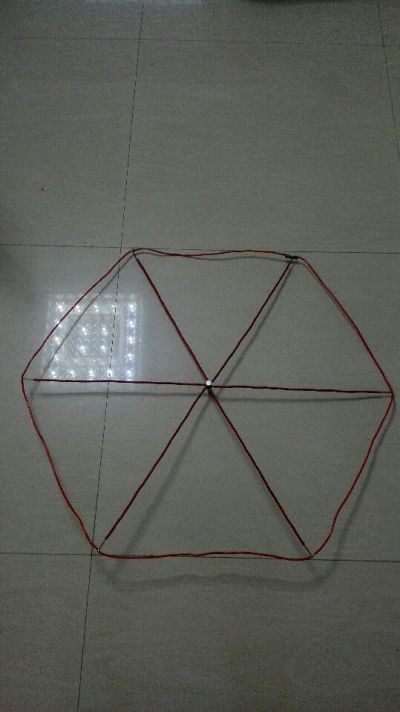

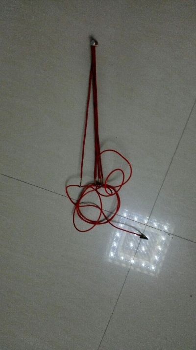

前几日搞了个10米长的不锈钢杆子,想用来做20米波段的垂直端馈天线。半波长垂直端馈天线较之5/8波长垂直天线增益小了约1dB多一点,索性做个小电容帽给它带上。但是翻阅了手里的各种资料,包括《手册》、《天线》等均未找到半波长天线的电容帽加载设计方法,仅是在手册中找到了gp天线加载的设计方法,于是参照随便估算了一下,做了个45cm半径的电容帽。为了便携,做成这个样子。。。。。。。。。。。
坛子里有哪位大神擅长电容帽设计,给个建议。

便于展开和收回是重点
离线bg4icc
583
只看该作者 5楼 发表于: 2016-01-03
便携一定需要,便于野战

外围那个圈可以不用吗?
离线bg4icc
583
只看该作者 7楼 发表于: 2016-01-03
回  6楼(bh7peu)的帖子
第6楼bh7peu于2016-01-03 14:34发表的:
外围那个圈可以不用吗?
不用圈的话电容帽的电容小效果差

只看该作者 9楼 发表于: 2016-01-05
这个振子还不够长,要稍微加长到接近5/8波长,然后把电容帽加上,谐振频率会自然下降,然后调整匹配电路。
