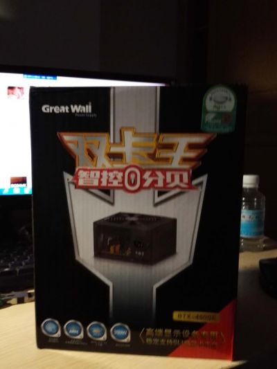

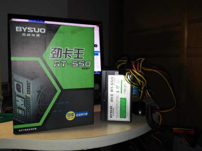

离线bg0avk
145
只看该作者 27楼 发表于: 2015-12-21

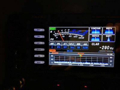

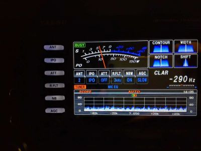

这便是干扰源,从电脑里面扒出来了,罪魁祸首,HAM攒机见到这款电源请绕行。换了一个长城的BTX-450SE搞定,电台背噪和锂电供电相同。

很无奈,伪劣电源已经向电脑主机下手了。
