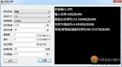

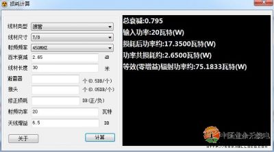

这两天利用业余时间编写了个 <馈线衰减计算器> ,方便大家计算天线假设的馈线衰减以作参考.
目前软件功能比较简单
主要功能
根据频率 长度 等
计算总衰减
填写输出功率计算损耗功率以及衰减后功率
填写天线增益后 计算等比(零增益)辐射功率
目前馈管和馈线只有两个样本数据.也希望大家能提供更多的馈线型号样本数据.
样本数据请发至邮箱:bg1jt%tom.com (%号用@替换)
希望大家多多支持
