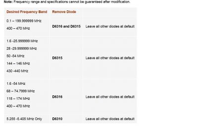

有没放过   这个正确吗

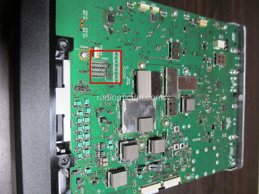

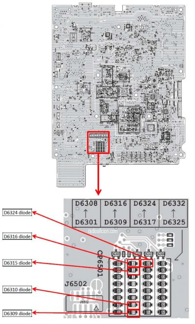

可能按第一幅图 做,
指标应不能保证了。
下面是日本火腿的资料。
只是改vu 接收,

UV段接收扩频成功

日版7100,按要求拆下二极管,接收扩频成功,发射虚线框,日版无解
