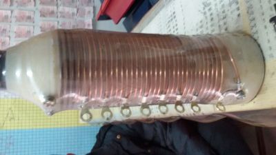

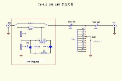

准备制作一个车载短波天线,天线振子1.7米,(可以加长,多节)底部调谐线圈34圈,加感骨架直径5厘米,每五圈抽头一个,总计抽头8个,准备用该线圈直接做成手动天调式加感,不知行不行,另附电路。
只看该作者 1楼 发表于: 2015-11-08
天调带驻波检测

是的,请教各位帮我看看,这个办法是否可行。各种备件已准备妥当,就等一声令下,开始DIY

这是可行的,也已经有这样做的产品,前提是最顶上的振子长度要能进行调整,以达到微调谐振点的功能。
