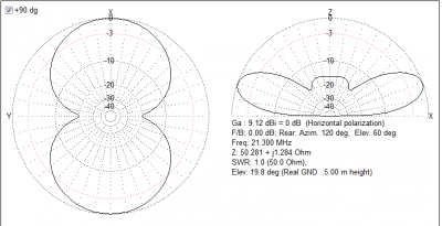

Hentenna天线是70年代日本几位HAM研究出来,我最早从七公的文章那里看到Hentenna天线的资料,使用天线分析软件分析,Hentenna天线增益与两单元八木相当,实践中10米、15米波段的Hentenna天线架设方便,使用一根10米的粗渔杆就可支起来。之前做了一支10米波段,遇到天气不好,29.6通到从广州通到东莞,应该是地波传播。打算周末做一支15米的出去试试,实战中,找棵树,10来分钟就可以树起来。暂时没图,做好上张。

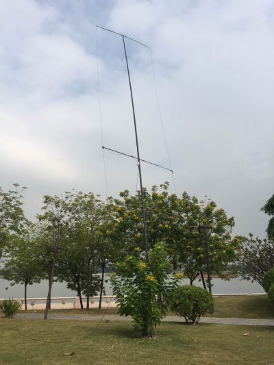

    周六就兴冲冲跑到珠江边,将天线架起来,悲催,SWR太高,并且没带天线分析仪,懒得乱搞,收摊回来。估计是实际尺寸跟原先计算的有出入,回去量一下实际宽度2.13米,高度还按7米计算,算得S为1.8,比原先S值1.4差了40厘米。周日忙这忙那,下午4点才架起天线,用天线分析仪测量,21.0~21.4的SWR都在2.0以下,低点在21.1,估计天线带宽跟W宽度有关。
    接上收信机收听,15米波段底噪偏大,收听20米波段底噪很小。15米波段收听到不少南亚和日本电台,意外听到3W3MD在越南做DX,频率21.295,信号强度达到59+10,60W呼叫了一下。其他时间基本没有呼叫,收听一回就收摊。

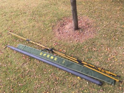

材料:3根4.5米的渔杆(取了中间3段)、1根10米玻璃钢杆、18米线、2根1.2米带鳄鱼夹和冷压头的线。
