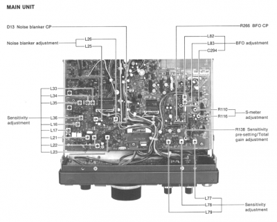

IC-725电台,SSB收发不正常:
1,直接选LSB、USB模式——无收,音量旋钮开到最大,有微弱AM信号的声音,但不能解调SSB;无发,话音、射频功率旋钮开到最大,使劲吼也没功率;(缺BFO载波?)
2,必须先选CW模式(可收),再选LSB模式——可收,但声音比AM、FM模式明显小;可发,功率正常;但选USB模式还是无收无发。
请教有经验的国手。。。。。。

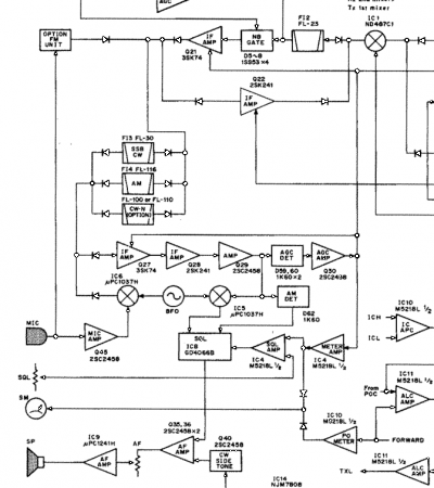

逐步排查推理,先从模式切换(继电器)是否电压和动作,再查模式调解单元。

1,高频板和频合板上的所有插头都拔插多次,酒精洗板、热风烘干;
2,接收模式切换部分,在BFO各线上的高低电平都是对的;
3,BFO振荡槽路各电容、电感都拆下用电桥检查,没有明显变值、高损;
以上怀疑都排除。
感觉是USB模式下,晶振起振不良,或起振后的频率超出SSB滤波器通带外太远(测试时发现唯有设定USB频率的小可调电容“C249/30pF”值不对,最大只有20pF)。
一会再并个电容看看。

确实是晶振老化,在频率拉低时Q值太低不起振。
更换,修复。
