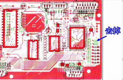

想请教一下690S能扩频成全段发射吗?有的话给个照片板路说明,改造哪个位置?

A)卸下顶部和底部的所有螺丝。
B)卸下前面板(左、右上侧)的两个螺丝,然后松开前面板(左、右底侧)的两个螺钉。
C)拆除数字单元(X46-312X-XX)的所有螺丝。
D)将数字单元背面的二极管D27(RL73)切断。
注意:此修改会有风险。
