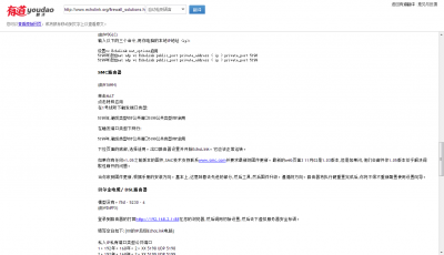

你这是用的是路由器的吧?你测试后给个提示框,提示框理由官方解决办法,你翻一下就好了。
要在路由器上添加ip和端口才能解决
图片:有道翻译 http www.echolink.org firewall_solutions.h.png
