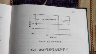

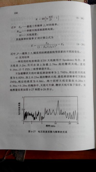

z这是美军制式便携跳频电台天线,经过仔细设计比电机调谐的天线速度快上百倍,效率也不低
