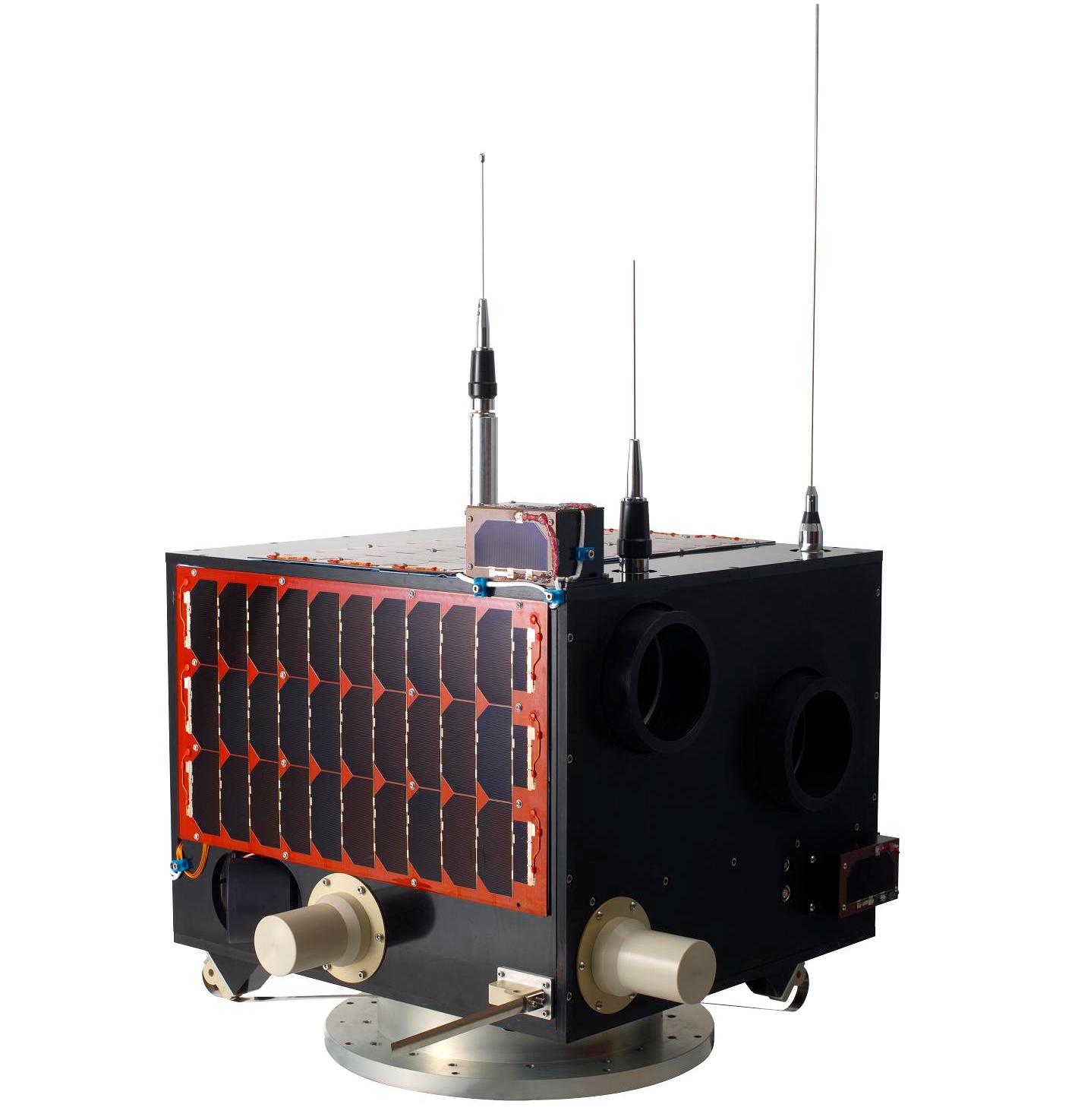

这颗卫星最有特点是采用了10度左右的超低倾角,每个pass都覆盖整个印度尼西亚,每天有十几个近乎垂直的pass真是过瘾死了!
卫星在印度发射的,可能需要调测一个月时间就会正式启用,根据轨道高度计算应该能覆盖中国长江以南的大部分地区(北纬30度以南),具体覆盖范围需要在轨道倾角稳定后才能计算出准确值。
为何看好这颗卫星呢?一是因为对于覆盖区每天有多达十几次的pass,不像极地轨道每天就2次,另外这颗卫星aprs的digipeater功率高达5W,相信信号一定会很不错!这么密集的pass机会想必aprs实用性会极高。
昨天用ipad在twitter上看到的很抱歉现在只能根据记忆用手机打字,希望一个月后能惠及南方的朋友,一天十几次啊!想想都兴奋啊!可惜我们这里没福享用了!

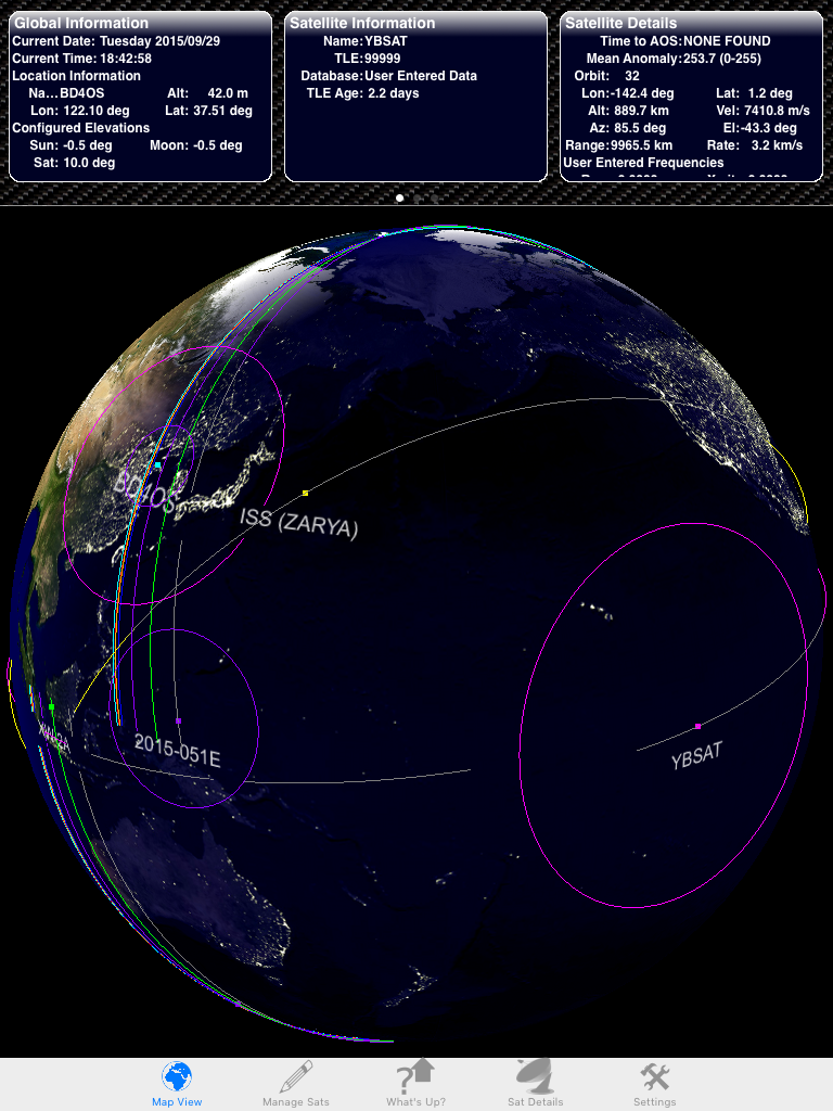

楼主有米,这个IOS应用不错
照片很赞!每天3点至8点 过境4次  每次0.5至2度的路过,过境时间只有7分钟,而且这货还是FM转发器,如此低的仰角,我只想说,然并卵
这轨道设计的,东南亚火腿一定都很高兴.
The IARU has coordinated these frequencies for LAPA-A2/ORARI:
• 437.425 MHz telemetry beacon
• 435.880 MHz FM uplink
• 145.880 MHz FM downlink (5 watts)
• 145.825 APRS digipeater (5 watts)
YBSAT1 99999U 00000    15270.20393519  .00010000  00000-0  10000-3 0 000112 99999 006.0383 028.8188 0001450 317.4897 243.6033 14.00000000000018

BG6LQZ:楼主有米,这个IOS应用不错
这轨道设计的,东南亚火 .. (2015-09-29 23:03)
那个app是作者免费送给我的,没花钱,哈哈!
2度也不错了至少能够上,我这里干着急没办法了!严重嫉妒中!
