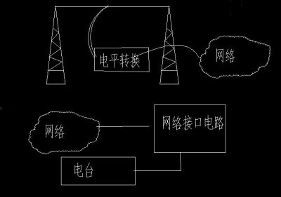

在今天住宅拥挤,电磁环境恶化的情况下,好多玩短波的HAM受到限制,甚至拒之门外.....是否可以充分利用现在网络发达的资源,建立网络公用
在合适的地方架设天线,将电平信号接入网络广播,电台通过网络-接口电路接入电台是否可行?

直接ECHOLINK好了

支持,我们现在都用1258的装置来连接电厂的电台IC7100,在车上,家里,任何有网络的地方,都可以用。可以切换天线,控制旋转器。

电台远程控制国内有许多HAM在用,你可在有互联网的任何地方控制使用你的电台和天线。
例如你在可以在允许架设天线的场地或电磁环境特好的场地架设天线,而你可在家远程操控。
你也可在外公办中操控你在1~2千公里家中的电台。
不过你应在发帖前先搜索一下有关的内容。

试下 remotehams.com
免费的 ,
也可手机用 十美元

恐怕只有SDR与传统电台相结合才能进入实用化…

看这个构想是电台在近端。估计接受可以,发射的功率如何通过网络传输?难!

回  10楼(应铁进)的帖子
第10楼应铁进于2015-09-29 10:55发表的:
对啊,你说的是问题关键啊

问题是,现在运营商给的都是内网IP,无法从外网访问,正为这事发愁

这个不早就有了吗![SDR-RADIO],只不过国内还没人架设,所以只能收听国外的,
