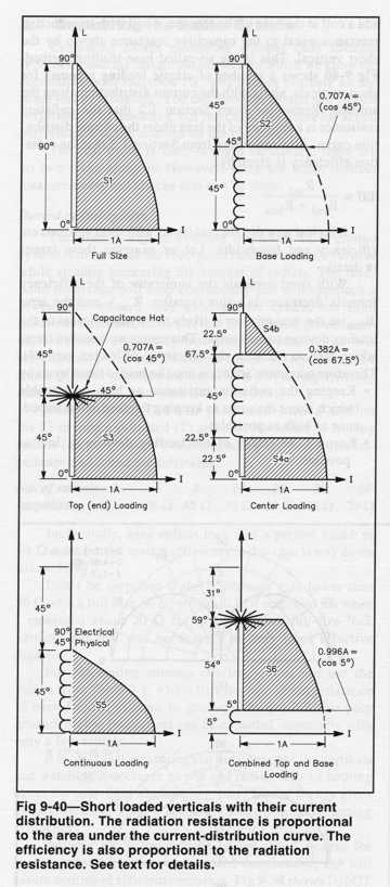

刚刚玩短波 请教下底部加感短波天线 底部参与发射吗 [复制链接]
离线bg4xnv
12
只看楼主 倒序阅读 0楼 发表于: 2015-09-01
是天线顶部发射?还是整个天线都会发射呢?

整个天线包括地网都发射电波。

整个天馈系统都参与,当然也包括地网

底部加感部分不参与发射。原理可以这样理解:取加感的一圈来看,它基本上是一个小直径的圆环,因此可以认为电流在这个圆环上任意点都是相等的,电流在这个圆环上是转了一整圈的,如果分成左右两半的话,左半圈与右半圈的电流大小相等,但方向相反,就相互抵消了。(大环天线另论,因为大环上的电流分布是大小不同的,没有相互抵消。)
底部加感电流分布示意图见下图右上方,可以看出只有加感的上部才有幅射电流(虚线表示电流为零)。
下图左上曲线代表1/4波长垂直天线上的电流分布,可以看出顶部电流最大,顶部电流最小为零(顶部电流为零可以这样理解:天线以空气为负载,而空气的阻抗是无穷大的,因此电流为零,由于天根顶部阻抗无穷大,根据U=IR,因此顶部电压最大),有电流才有电流发射,电流大,发射才多。
幅射阻抗正比于阴影部分面积,效率正比于幅射阻抗,也就是说阴影部分越大,发射效率越高,因此,有加载的情况下,顶部加载效率最高,但为何天线多在底部加载?你把线圈放在天线顶部试试就知道了-----天线容易弯,天线容易倒,底部加载至少解决了有没有天线用的问题,至于效率,对于移动版、缩小版天线来说,是其次考虑的。
连续加载是可以发射出电波的,因为绕的间距大。边续加载示意图见下图左下(图左下的垂直箭头部分不代表天线,线圈或杆才代表天线),另外,下图的中左和下右的伞状部分代表顶部容性加载,可见,顶部容性加载是为了使底部电流加大,阴影部分面积加大,发射效率增高)。
