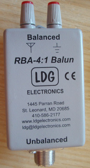

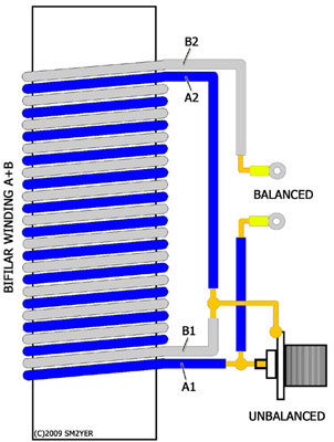

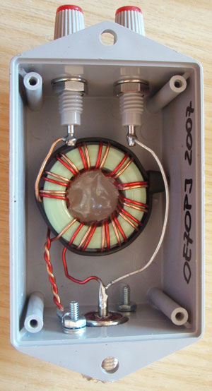

BH4SQE:[图片]
....... (2015-08-21 16:45)
这个是4:1平衡:非平衡的巴伦,Balance to Unbalance,我想问问有没有平衡:平衡 Balance to Balance的,打算用在平衡馈线上。

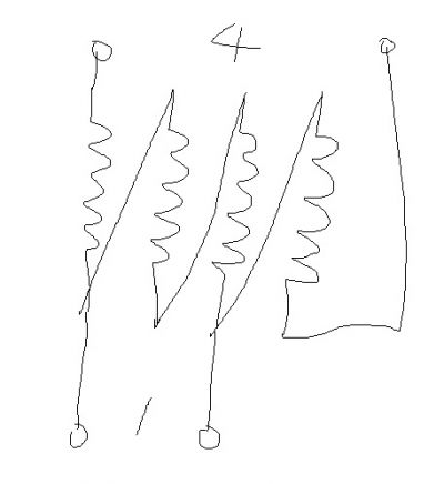

4 线并绕,首尾相接,最外边两头是4,里边两头是1,试试去吧。

回 bg4tmc 的帖子
bg4tmc:4 线并绕,首尾相接,最外边两头是4,里边两头是1,试试去吧。
 (2015-08-22 15:15)
非常感谢!绕一个试试!
