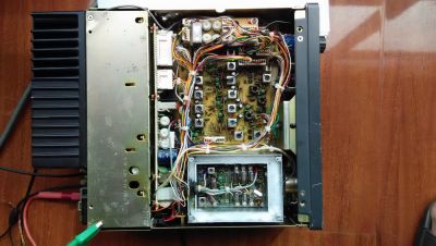

用dds频合改造过几台FT180A,这台机器很新,没舍得大动干戈。仅用石英晶体改造了一下。最近搬家,有转让的想法~~

成色不错,这个频率看起来选频放大都不需要大动,就有把7.14都调出来

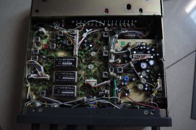

遇到细心的高手了,的确如此,更换两只7.065兆的晶体,现在可以工作在7.065兆7.063兆,是把5.893的磁芯向外旋和12.220兆的磁芯向内旋即完成了。14.555仅需向外旋不到一圈既可以到14.270,我以前还改过一个到21兆,就是把17兆通道电容减小,调整磁芯就解决接收了,发射因为低通滤波器没舍得改就没完成。很多180频率最高端是8兆多,改造起来就麻烦多了。

100W版本,3个滤波器

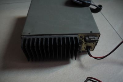

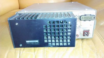

100W背面铝铸造带风道的散热器和散热风扇
50W后面没有风机,是薄的散热片
三个滤波器
