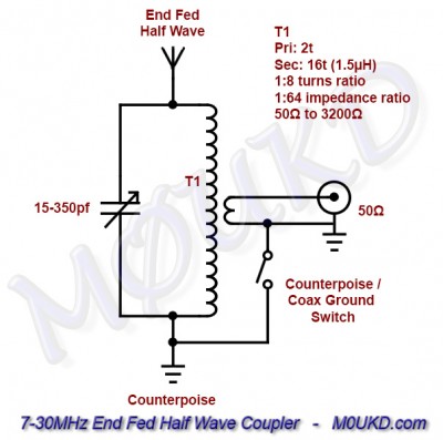

各位HAM,如果我用20多米的振子加上天调是否就是端馈天线了呢。纯属新手,请见谅

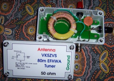

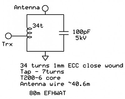

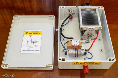

离线net2000
4525
只看该作者 7楼 发表于: 2015-06-07
楼上,既然是1/2波长,就不是随机线了,而是具有一定长度因此谐振频率一定的线,只能用于一个频点(周围一小段频率可勉强使用),其它频率要发射的话就要加天调,真正的宽带天线只有对数周期天线,其它所有天线只针对一个或数个频点。
对于1/2波长的线,中间的阻抗最低,理论值73欧,实际由于地面等影响,实际值约50欧;用50欧的馈线正好在1/2波长线的中间馈电,这样无需阻抗变换,这 就是最常见的半波长双极天线。
对于1/2波长的线,两端阻抗最高,理论值为无穷大,实际值约数千欧。这时用50欧的馈线在一端馈电(端馈)就不合适了,需要用变压器的原理进行阻抗变换,也可利用其它可表现出高阻抗的方式来馈电,比如电容电感并联(谐振时对外表现出高阻抗)、每边为1/4波长U形导体(开口端阻抗表现为无穷大,J型天线就是用这个馈电的)。
自耦变压器方式馈电可参考这个帖子:http://www.hellocq.net/forum/read.php?tid=289092&fpage=3
隔离变压器式见下图1、图2,制作请看这里:http://www.m0ukd.com/homebrew/baluns-and-ununs/end-fed-half-wave-antenna-tuned-coupler/
如果把可变电容换成定容的话,就可封装起来做成一个定频使用的端馈天线匹配盒。见下图3、图4和图5,图3和图5分别是两个HAM按图4做的。
