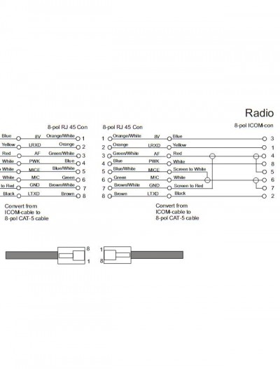

请高手们解答下,是否可以远程将706面板分离,可以的话真的功德无量啊!

已经下单CQ2000设备,qx帮忙改TTL接口。IC706MK2也快到位了。
目前的问题是706面板分离的接口资料没有,昨天BA7IA老师发了一份图纸给我,但就关键的接口信息是模糊的看不清楚、
哪位老大帮帮我啊!

1脚 跟 4脚就是普通的面板电源吧?

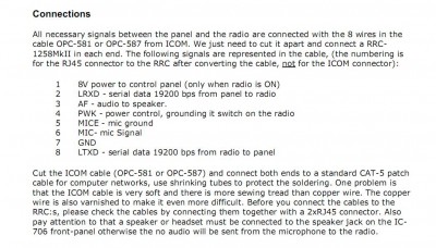

原来的针脚顺序是1258设备端的顺序,今天与BD7QX再次理了下,感谢1258MK2的说明书。

icom706 面板分离接口 1  2 为数据口
3 为主供电 8v
4 为音频
5 为地
6 为mic
7 为mic地
8 为开关机控制

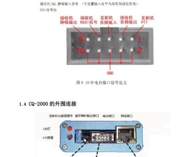

一、CQ2000分为面板和主机两个部分,不可交换使用。
    接面板CQ2000的IP为:192.168.1.66
    接主机CQ2000的IP为:192.168.1.67
    两机目的IP已互相指向连接
二、拨码开关说明:
    1:OFF--正常工作         ON--现场维护升级
        2:OFF--使用DHCH功能     ON--使用内配IP
        3:OFF--屏蔽PTT模拟开关  ON--使用PTT模拟电源开关开主机
    4:OFF--单工方式工作     ON--双工方式工作
     机器默认设置为:
    1--OFF
    2--ON
    3--ON
    4--ON
三、声音增益设置说明
    1、接面板CQ2000: MIC增益调节,当发现MIC声音小声或过强失真时,可调节CQ2000的放大增益.
  “发射机设置”------>“接收增益”,适当增加/减小该数值可对面板MIC声音采样加大或减小。
    2、接主机CQ2000: AF增益调节
   “发射机设置”------>“接收增益”,适当增加/减小该数值可对主机送来的AF声音加大或减小。
    3、因和IC-706的用法无关,其它参数可以不用修改

今天按图示接线了,开不了机啊!检查了接线都是对的,不知道怎么解决。
