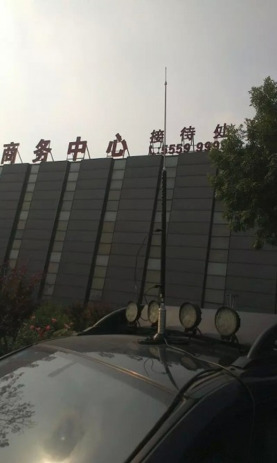

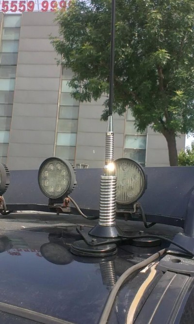

老鹰OUTB2000车载多波段天线测试心得
安装方式:1、华鸿MB三角弹簧吸盘;2、普通吸盘
安装位置:1、引擎盖左侧;2、车顶位置
需要工具:天分 KVE60C 、盒尺
车辆:长城哈弗 H3
测试方法:

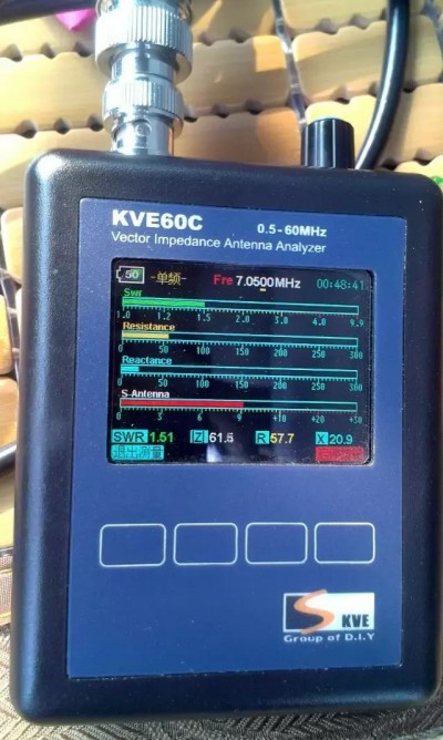

17M 调试 按照天线说明书 跨接线 1~2连接 上端天线长度 64.5CM。按照上述方式连接后,测试谐振点明显不在7050处。调整上部天线长度 65CM,中心谐振点 6.776MHZ;调整上部天线长度为64CM;中心谐振点为6.802MHZ; 得出天线缩短1CM,中心频点上升0.026MHZ;计算得知 7.050MHZ,上部天线长度为55CM左右;微调后,谐振点7.050MHZ ,天线上部长度为55.2CM。(测量方式:天线顶端至螺纹末端)
测试时曾经加上钻石地网,数据混乱,去掉后正常。
调整7050谐振后,驻波为1.5
FT-857D100W功率,在7050与山西长治的BG3SRX通联,给59的信号报告,抄收对方信号59。通联时,为车辆停止状态。
   对比测试:吸盘位置不同,驻波有变化;换用普通吸盘,驻波也有变化;
结论:
     1、该天线的适合安装方式为吸盘安装,建议安装在车顶;吸盘位置不同,对驻波会有影响;
     2、吸盘大小不同,数据也有不同;猜测吸盘大小不同,产生的电容不同;
     3、该天线调试比较复杂,在没有天分的情况下,很难调试到理想状态;厂家给出的调试数据仅供参考;

关键在于天线的地网,要和车体做好接地!我也多次折腾过,砖石的地网也不中,但在朋友的陆风车上做好和车体的接地后,西藏之行一路通联效果很好!
