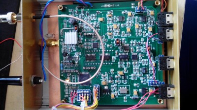

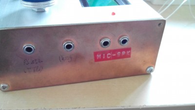

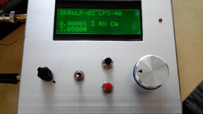

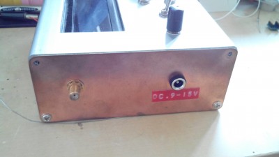

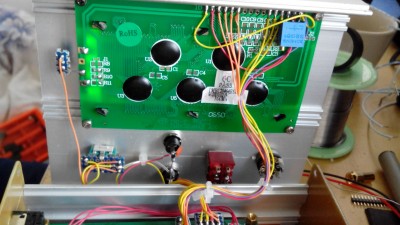

基于RXTX6.3+MOBO板做的SDR接收机,接收频率范围在2.5M-30M间,带有发射部分,发射电路完成度85%且测试工作正常,发射电路差的主要是最后的功放部分。接收部分实际测试效果良好,由于天线原因,50-3同轴简单绕的小环,只能收到7M 14M 的信号,其它频率是通过信号发生器+衰减器的方式测定的,接收优于-100db,具体还要看声卡。和MCHF对比了下接收效果,只优不差。
由于装了3台,有点多了,就问问同好们有没有感兴趣的,对外出售一台。
由于用的器件成本比较高,价格定在600元,含快递费用。同时提供软件代码与PCB文件,由于对上位机开发不是很懂,接收机还没有办法实现软件改写频率,不过留出了232的口,看看大家谁有能力继续开发下。

完成的部分包括混频与滤波,一级放大这些前段部分,声卡输出40%的强度,射频输出幅度大约在1.8Vpp,核算成功率是8mW  ??
这个是通过DAC+317的方式设定射频管子的偏置的,软件这块暂时还是设定为1.3V左右,即DAC输出为0V,我这里用的DAC是TLV5615,可以给偏置加到6.3V,但这是没有必要的。后部缺少功放管子与对应的磁环,可以参考电路自己绕,根据原作者的网站说明,输出功率是通过调节声卡输出幅度来调节的,由于没有后续的滤波,其推荐功率大约在SSB2-3W,CW允许适当失真,可以大于5W。我也后画了一个滤波板,带驻波检测的模块,这块的硬件有新的想法了,在修改硬件与软件。没有重新画板子,就是在原来板子的基础上修改。这个还是需要一定的电路功底的,作为练习来使用比较合适。
接收部分是没有问题了,可以直接使用了,发射部分还是需要动手焊接一些元件。
电路已经自带PTT输出了,结构大概是这样

今天有空,用扫频仪输出信号,经过衰减器后加到接收机上,也不知道这样测量是不是科学,频谱显示出了期望输出的频率值外,还有其它谐波或者干扰成分在。听了下,对于设定的输出频率,调整到40米段,CW模式,可以在频谱上看到,能听到对应的信号,接收机的最小值大约在-120~-125之间,靠近设定中心频率的范围内,底噪会小些,在距离中心频率50KHZ的地方,底噪会大些,有些出乎意料,大概归结于输出音频部分有一定的放大吧
