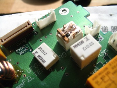

    一些常见二手短波机收发转换和带通滤波板上的继电器触点接触不良故障是比较常见的,一般稳妥起见建议用同型号代换。

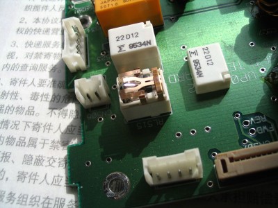

    手里一台ALINCO DX-70长期使用中发现从50MHZ波段切换到其他波段再回来后,偶尔出现本底S表降低的现象,在反复切换波段后可恢复正常。查图纸50MHZ和HF波段进入接收电路前由一个图纸代号为RL514的继电器来切换两路信号,逐检查该继电器发现是富士公司一种型号为:FBR22D12 的小型继电器,网上和本地电子市场均无此件,本想用小型金属密封继电器替换,但没有找到引脚定义一致的替换型号。无奈之下决定先拆开故障器件,看看有无修复的可能。
    RL514和RL515为同型号,后者作为接收前置衰减之用,经测量对比两个器件的常闭和常开触点直流电阻发现均在2-4欧姆之间变化,偶尔吸合后可达0.8欧姆左右。用单面刀片顺继电器塑料外壳中央横缝插入轻轻撬开,用尖镊子夹住上面的常闭触点捎用力掰开,可见中间触点和上下触点接触位置有明显黑色污垢,用棉签沾无水酒精清洗无效,用裁纸刀片尖轻轻刮除,漏出新鲜红铜色,调整上触点臂到初始位置,点一滴变压器油保护触点不继续氧化。装机加电测试恢复正常。

只看该作者 3楼 发表于: 2015-09-03
看到文章解释的清楚,我的一台还有RL701也损坏吧,要找个合适的比较麻烦
只看该作者 4楼 发表于: 2016-01-17
再次搜索看到帖子,其实拆开来的是R515,另外一个才是R514
只看该作者 5楼 发表于: 2016-01-17
再次搜索看到帖子,其实拆开来的是R515,另外一个才是R514。还有R701也是6米与HF切换继电器!
12169
只看该作者 6楼 发表于: 2016-01-17
原来盖子可以撬开的,我的765里面也有几个这个继电器,回头都拿来用CRC好好洗一下
